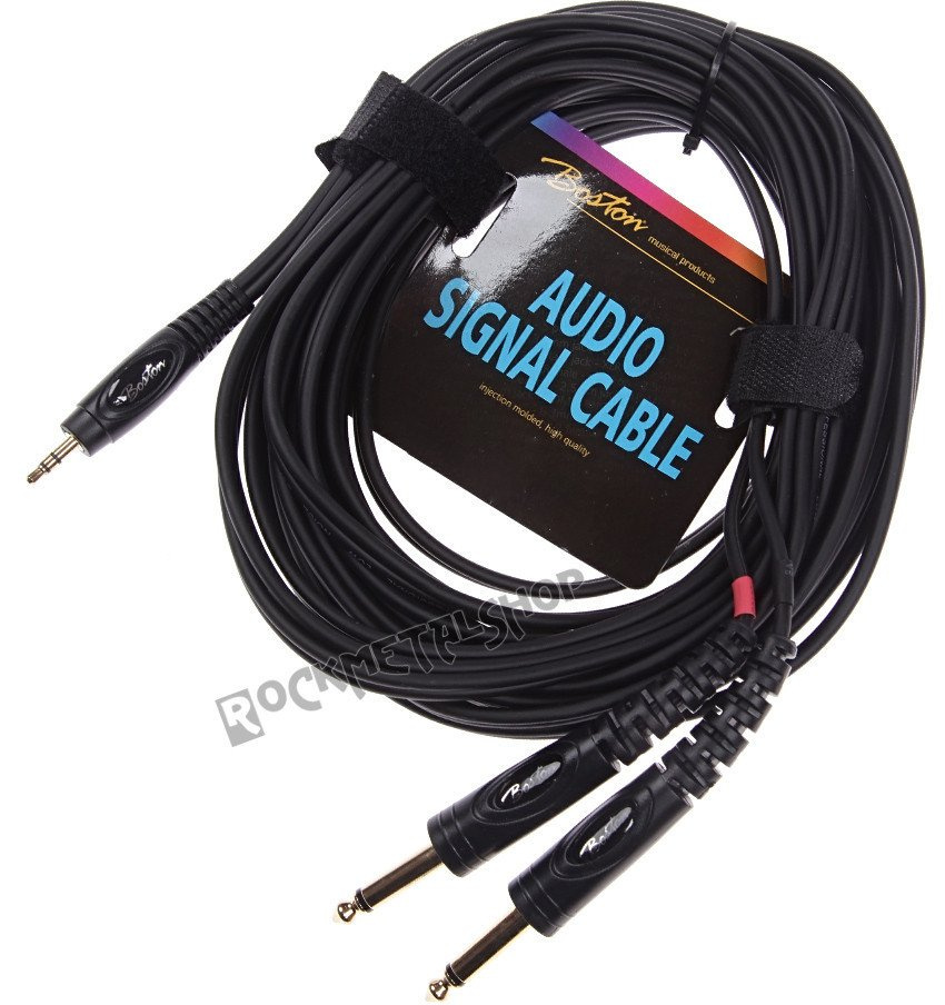

Pierdol przejściówki - użyj takiego do wpięcia w lapka: http://www.metalhead.pl/pol_pl_przewod-a...3754_2.jpg
Na tak krótkich dystansach przy wpięciu w gniazdo słuchawkowe lapka nie ma sensu walczyć o symetrycznść, której nie będziesz miał. Big Grin

no ok, do lapka takie coś. ale do interfejsu i tak musiałbym kupić oddzielne dwa kable?
Tylko upewnij się, że możesz rozciągnąć duże jacki wystarczająco do podpięcia obu kolumienek.
(10-11-2015, 11:51 AM)zwinny napisał(a): no ok, do lapka takie coś. ale do interfejsu i tak musiałbym kupić oddzielne dwa kable?
Tak, jeżeli z interfejsu masz duże jacki, to tak właśnie będzie.
