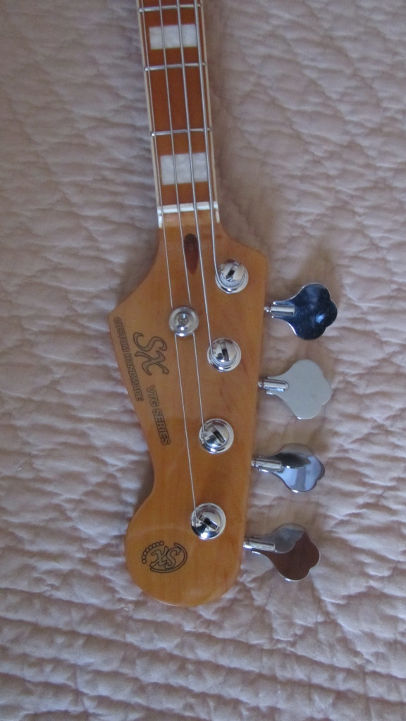

Ogladalem sobie oferty hiszpanskich lutnikow i trafilem na relacje z "modyfikacji" basow marki "SX" ...
Tutaj foty:
i po modyfikacji:
w opisie lutnik stwierdza , ze robi takie przerobki coraz czesciej...

Mmmmm, SX ze starą główką. 4-5 lat temu zmienili dizajn na cięższy do apgrejdu

Podrabianie loga mnie jakoś nie przekonuje :S
(01-23-2015, 09:56 AM)paluch1986 napisał(a): Podrabianie loga mnie jakoś nie przekonuje :S
uwierz mi, że często za to przekonuje słuchacza
